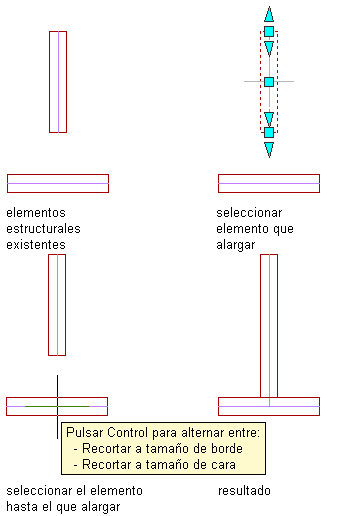

Extensión de un elemento estructural a otro elemento estructural
  1. Seleccione los elementos estructurales que desee alargar o recortar.
  2. Seleccione la ficha Elemento estructuralgrupo ModificarAgregar plano de recorte.
  3. Defina el plano de recorte:
    Si desea... Entonces...
    definir un plano de recorte independiente de los demás objetos pulse Intro, especifique el punto de inicio y final del plano de recorte y, a continuación, pulse en el lado en que desee eliminar los elementos.
    utilizar el borde o la cara de unas líneas u objeto existentes como plano de recorte seleccione las líneas o el objeto y luego pulse en el lado en que desee eliminar los elementos. Si desea recortar la cara de un objeto en lugar de su borde, pulse la tecla Ctrl antes de seleccionar el objeto.
