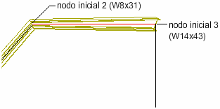

Para crear el segundo cabrio del marco rígido
Utilice este procedimiento para crear el segundo cabrio del marco rígido asignando una forma inicial y otra final distintas al tercer segmento del elemento de marco rígido.
Creación del segundo cabrio del marco rígido
  1. Pulse Agregar para incluir un tercer componente en el elemento estructural.
  2. Seleccione Sin nombre en Componente y escriba Cabrio 2.
  3. En Forma inicial, seleccione W8X31 de la lista Nombre.
  4. Seleccione Inicio en Relativo a.
  5. Escriba 2 para Nodo.
  6. Para mostrar los parámetros de la forma final de Cabrio 2, desplácese hasta el final del cuadro de diálogo Reglas de diseño.
  7. En Forma final, seleccione W14X43 de la lista Nombre.
  8. Seleccione Inicio en Relativo a.
  9. Escriba 3 para Nodo.
