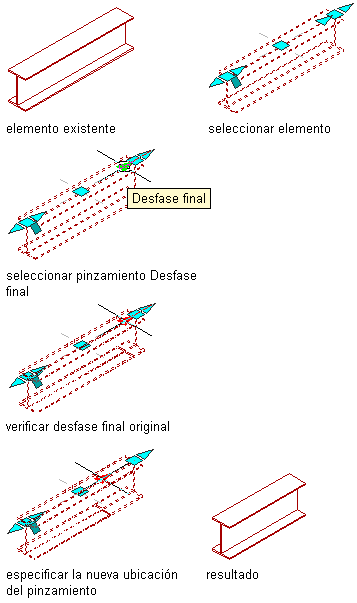

    Cambio del desfase final de un elemento estructural de viga mediante pinzamientos
  3. Seleccione un pinzamiento de desfase final, desplácelo hasta que se muestre el valor de desfase final deseado y pulse una vez.
    Un desfase final positivo alarga el elemento en su eje, mientras que un desfase negativo lo acorta.
