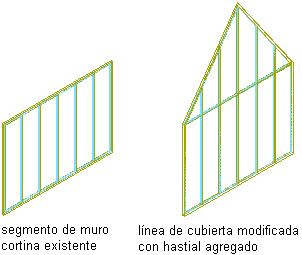

    Modificación de la línea de cubierta de un muro cortina añadiendo un hastial
    Se agrega un tercer vértice a la línea de cubierta a mitad de camino entre los dos extremos de ésta.
