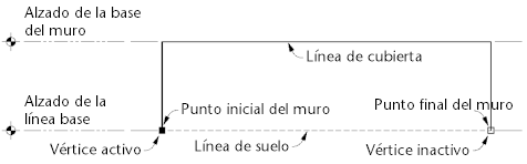

Puede modificar las líneas de cubierta y de suelo de un muro cortina para crear un muro cortina no rectangular:
Modificación de la línea de cubierta de un muro cortina

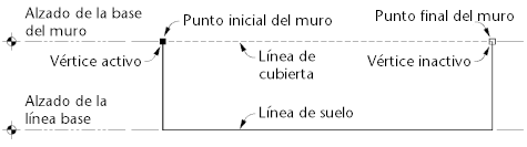

Modificación de la línea de suelo de un muro cortina
