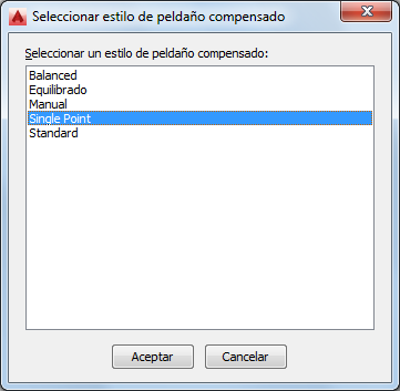

- Si el estilo de peldaño compensado es Equilibrado, seleccione el pinzamiento de desencadenador circular Editar giros. Se abrirá el cuadro de diálogo Seleccionar estilo de peldaño compensado.
Nota: Únicamente se muestran los estilos de peldaño compensado presentes en el dibujo.
Selección del cuadro de diálogo Estilos de peldaño compensado
- Seleccione el estilo Punto en la lista y pulse Aceptar.
Nota: Para seleccionar el estilo en la paleta Propiedades, elija la ficha Diseño, expanda Básicas, expanda General y, a continuación, seleccione Punto único en Estilo de peldaño compensado.

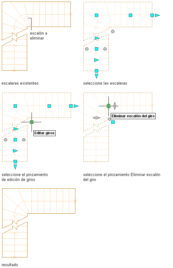

- Seleccione el pinzamiento de desencadenador Editar giros.
- Seleccione el pinzamiento de eliminar huella de giro.
La huella que se ha seleccionado se suprime del giro de peldaño compensado. Si sigue eliminando más huellas, probablemente se visualice un icono de consejo para la escalera. Deshaga la acción para volver a la configuración de huellas anterior.
Eliminación de una huella de un giro de peldaño compensado
