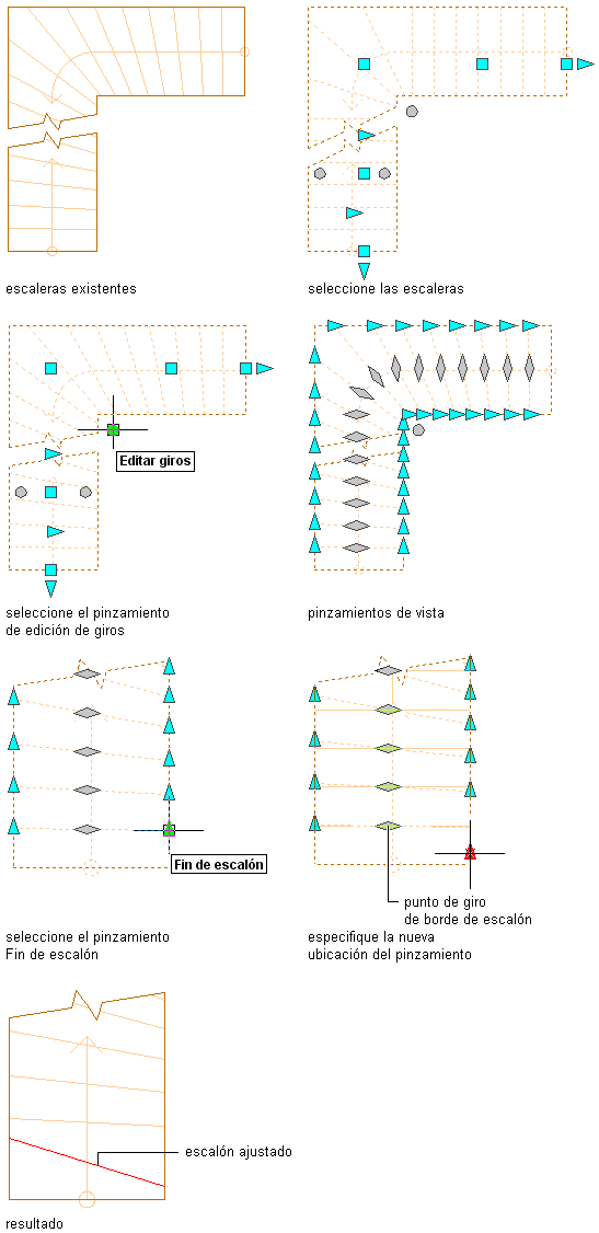

Utilice este procedimiento para mover los fines de huellas de escaleras que tengan asignado el estilo de peldaño compensado Manual - Huella o Manual - Contrahuella Equilibrado. Cada borde de huella o cara de contrahuella gira en torno a un punto formado por la intersección del borde de huella y la línea de construcción de la escalera. Arrastre el pinzamiento del borde de huella a otra ubicación para especificar un ángulo nuevo para el borde de huella.
Los pinzamientos de fin de huella están en cada extremo del borde de huella o la cara de contrahuella, según el parámetro Usar línea de contrahuella del cuadro de diálogo Estilo de peldaño compensado.
- Seleccione una escalera de medio o cuarto de giro.

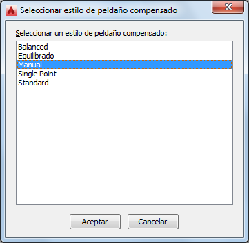

- Si el estilo de peldaño compensado es Equilibrado, seleccione el pinzamiento de desencadenador circular Editar giros. Se abrirá el cuadro de diálogo Seleccionar estilo de peldaño compensado.
Selección del cuadro de diálogo Estilos de peldaño compensado
- En la lista, seleccione Manual - Huella o Manual - Contrahuella y pulse Aceptar.
Nota: Para seleccionar el estilo en la paleta Propiedades, expanda Básicas, expanda General y, a continuación, elija Manual - Huella o Manual - Contrahuella en Estilo de peldaño compensado.
- Seleccione el pinzamiento de desencadenador Editar giros.
- Seleccione el pinzamiento de fin de huella del borde de huella o la cara de contrahuella que tenga la intención de mover.
- Indique otra ubicación para el pinzamiento de fin de huella.
Se asigna el ángulo especificado a la huella seleccionada.
Desplazamiento de un borde de huella con un estilo de contrahuella Manual
Nota: Como la profundidad debe ser la misma para cada huella, el borde de huella girará en torno a la línea de construcción.
- Cuando haya terminado de mover los fines de huella, seleccione el pinzamiento Salir de edición de giros para volver al modo de edición de escalera predeterminado, o pulse con el botón derecho y elija Anular selección para desactivar los pinzamientos.
