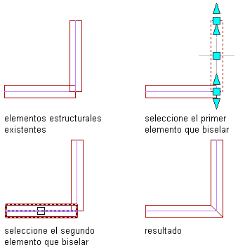

Biselado de dos elementos estructurales con puntos finales coincidentes
  1. Seleccione uno de los elementos estructurales que desee biselar.
  2. Seleccione la ficha Elemento estructuralgrupo ModificarBiselar..
  3. Seleccione el otro elemento estructural.
