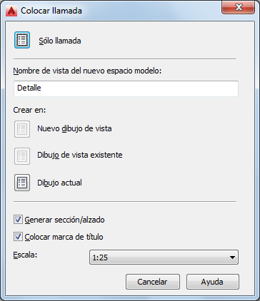

Utilice este procedimiento para colocar una llamada que cree un detalle en el dibujo de vista actual.

La extensión de la vista de espacio modelo dictará el tamaño predeterminado de la vista de plano, por lo que, si el contorno de espacio modelo es demasiado pequeño, puede resultar difícil colocar anotaciones en él.
Cuando haya colocado la vista de espacio modelo en el dibujo, los marcadores de posición de campos en la llamada se convertirán en interrogantes. Para resolverlos, se debe colocar la vista de espacio modelo en un plano.
La vista de espacio modelo se muestra en el Navegador de proyectos, en el dibujo de vista donde la ha creado.
