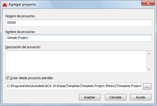

- En la barra de herramientas de acceso rápido, pulse Selector de proyectos
- Haga clic con el botón derecho en un proyecto o carpeta existente en el Selector de proyectos y elija Nuevo Proyecto.
También puede pulsar
en la barra de herramientas situada debajo del selector de proyectos.
- En el cuadro de diálogo Agregar proyecto, escriba un número para el nuevo proyecto.
Cada proyecto necesita un número exclusivo de identificación. Puede usar números, caracteres alfabéticos o una combinación de ambos como 100A. El número de proyecto se muestra en el encabezado del proyecto.
El número que defina aquí se puede utilizar como prefijo para todos los dibujos que cree en el proyecto. También puede utilizar el número como propiedad de los bloques de título.
- Escriba un nombre para el nuevo proyecto.
- Si lo desea, en Descripción del proyecto puede escribir una descripción breve que se mostrará en el encabezado del proyecto.
Puede especificar los detalles del proyecto en una hoja de trabajo aparte.
- Seleccione Crear desde proyecto plantilla.
- Escriba la ruta y el nombre de un archivo APJ existente, o pulse
para abrir un archivo APJ.
- Pulse Aceptar.
Nota: No puede especificar todos los archivos de soporte y las rutas directamente cuando cree un proyecto; únicamente puede definir el nombre, el número, la descripción y la plantilla de proyecto. Los parámetros restantes sólo se pueden definir una vez se ha creado el proyecto. Si crea el proyecto a partir de una plantilla, se utilizarán los parámetros de la plantilla para la configuración inicial.
