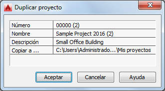

- Seleccione el proyecto, haga clic con el botón derecho y elija Copiar estructura de proyecto.
- En el cuadro de diálogo Duplicar proyecto, escriba un número para el nuevo proyecto.
Cada proyecto necesita un número exclusivo de identificación. Puede usar números, caracteres alfabéticos o una combinación de ambos como 100A. El número de proyecto se muestra en el encabezado del proyecto.
El número que defina aquí se puede utilizar como prefijo para todos los dibujos que cree en el proyecto. También puede utilizar el número como propiedad de los bloques de título.
- Escriba un nombre para el nuevo proyecto.
- Si lo desea, en Descripción puede escribir una descripción breve que se mostrará en el encabezado del proyecto.
Puede especificar los detalles del proyecto en una hoja de trabajo aparte.
- En Copiar a, seleccione la carpeta donde desee guardar el proyecto copiado.
- Pulse Aceptar.
