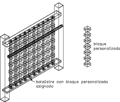

Asignación de un bloque personalizado como componente balaústre a una baranda
Es posible utilizar un bloque para sustituir un componente de la ficha Componentes de un estilo de baranda del Administrador de estilos, o para representar componentes de barandas adicionales en la visualización de barandas. El bloque se agrega a los componentes de visualización de un estilo; el componente que se sustituye en la ficha Componentes ya forma parte de las propiedades de visualización.
  1. Cree un bloque para representar el componente que se debe agregar a la baranda.
    Cree el bloque en el mismo plano que la baranda a la que va a enlazarlo. Asegúrese de que los objetos usados para crear los bloques personalizados se generan con sus propiedades establecidas en PorBloque. En caso contrario, no podrán controlarse con las propiedades de visualización.

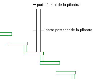

    Especifique la orientación de la pilastra respecto a la dirección hacia arriba o abajo de un recorrido de escalera en una vista en planta, tal como se muestra en la ilustración siguiente:

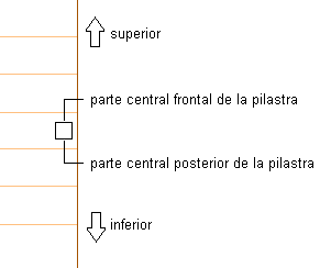

    Especifique la orientación de la pilastra respecto a la dirección hacia arriba o abajo de un recorrido de escalera en una vista de alzado, tal como se muestra en la ilustración siguiente:
