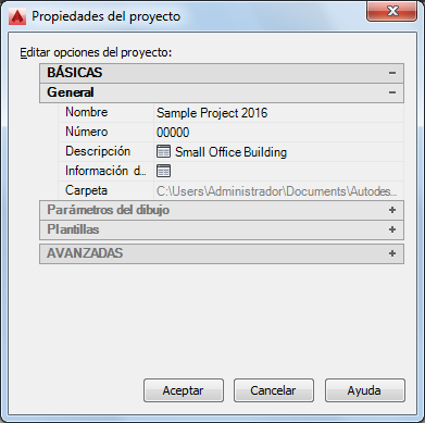

Siga este procedimiento para definir o cambiar las propiedades básicas de un proyecto. Las propiedades básicas se dividen en tres categorías:
Se abrirá el cuadro de diálogo Propiedades del proyecto.
| Propiedad | Descripción |
| Nombre | El nombre de proyecto se define al crearlo. Si cambia el nombre aquí, sólo se cambiará el nombre mostrado en el Selector de proyectos y el Navegador de proyectos; el archivo APJ y la carpeta del proyecto en el Explorador de Windows conservarán el nombre original. |
| Número | El número de proyecto se define al crearlo. Aquí puede escribir un número nuevo. Nota: En Parámetros del dibujo, puede especificar que el número de proyecto se agregue como prefijo en cada dibujo de proyecto que se cree. Si cambia el número de proyecto durante el curso del proyecto, se cambiarán los nombres de archivo existentes y sus rutas.
| Descripción | Para agregar una descripción o modificar la que ya existe, pulse |
| Información detallada | Para enlazar información definida por el usuario a un proyecto, como los datos de proyecto y la descripción del sitio, pulse |
| Carpeta | Esta ruta es de sólo lectura e identifica el lugar donde se encuentra el proyecto. |
