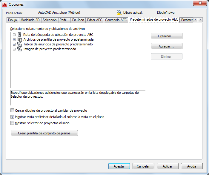

Siga este procedimiento para crear una plantilla de conjunto de planos basada en un conjunto de planos de un proyecto. Los valores que se aplican aquí se modifican si redirige las categorías superiores del cuadro de diálogo Propiedades de proyecto del proyecto en el que se encuentra el conjunto de planos.
Opciones.

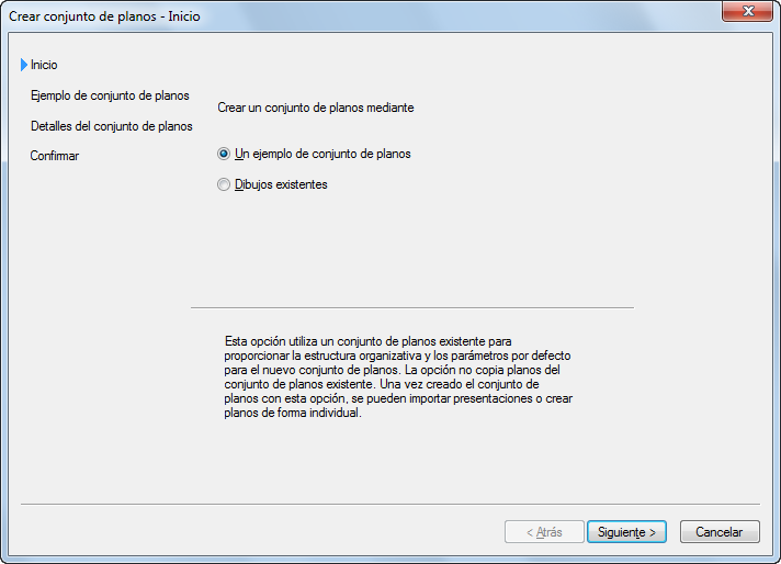

Aparecerá el Asistente de conjunto de planos, que le ayudará a crear una plantilla de conjunto de planos.

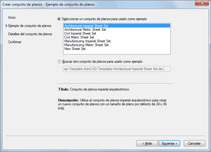

| Si desea... | Entonces... |
| utilizar un conjunto de planos de ejemplo de la lista | pulse Seleccionar un conjunto de planos para usarlo como ejemplo, seleccione un conjunto de planos de la lista y, a continuación, pulse Siguiente. |
| utilizar un conjunto de planos que no aparezca en la lista | pulse Buscar otro conjunto de planos para usarlo como ejemplo y pulse |

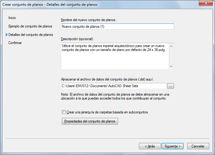

Si está creando una plantilla de conjunto de planos para un proyecto de AutoCAD Architecture, la selección de Crear una jerarquía de carpetas basada en subconjuntos no tendrá efecto, ya que los subconjuntos de planos del explorador de dibujos tendrán las carpetas correspondientes asociadas a ellos automáticamente. Si está creando una plantilla de conjunto de planos para un conjunto de planos de AutoCAD, puede seleccionar esta opción. De este modo, se creará una subcarpeta en el conjunto de planos cada vez que cree un subconjunto de planos en el Administrador de conjuntos de planos.

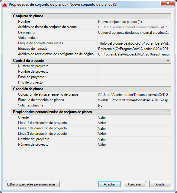

Se abrirá el cuadro de diálogo Propiedades de conjunto de planos.
No es necesario rellenar los siguientes campos si se utiliza la plantilla de conjunto de planos para un proyecto de AutoCAD Architecture:
| Nombre de campo | Motivo |
| Archivo de datos de conjunto de planos | El archivo DST siempre se guarda en la carpeta raíz del proyecto. |
| Vista modelo | Las ubicaciones de dibujos de la vista de modelo no se controlan en los conjuntos de planos de AutoCAD Architecture. Se toman automáticamente de las vistas de proyecto. En un conjunto de planos de AutoCAD, este campo muestra las rutas y los nombres de las carpetas que contienen dibujos utilizados por el conjunto de planos. |
| Bloques de etiqueta para vistas | Se guardan en las plantillas de vista. |
| Bloques de llamada | Se guardan en la paleta Herramientas. |
| Campos Nombre de proyecto, Número de proyecto, Fase de proyecto e Hito de proyecto en Control de proyecto | Al trabajar en un proyecto de AutoCAD Architecture, la información del mismo se asocia al archivo de proyecto (APJ) en lugar de asociarse al conjunto de planos del proyecto. Nota: Si escribe un nombre y un número de proyecto en Control de proyecto en el cuadro de diálogo Propiedades del conjunto de planos que sean distintos al nombre y el número de proyecto especificados al crear el proyecto, obtendrá un mensaje de error cuando edite el proyecto y se le solicitará que confirme la información. Por tanto, se recomienda dejar vacíos los campos de Control de proyecto en la plantilla de conjunto de planos.
| Ubicación de almacenamiento de planos | Los planos de un proyecto siempre se guardan en la carpeta Planos del proyecto, o en una de sus subcarpetas. |
Cuando se utiliza la plantilla de conjunto de planos para un proyecto de AutoCAD Architecture, no se aplica ninguno de los demás parámetros de Conjunto de planos.

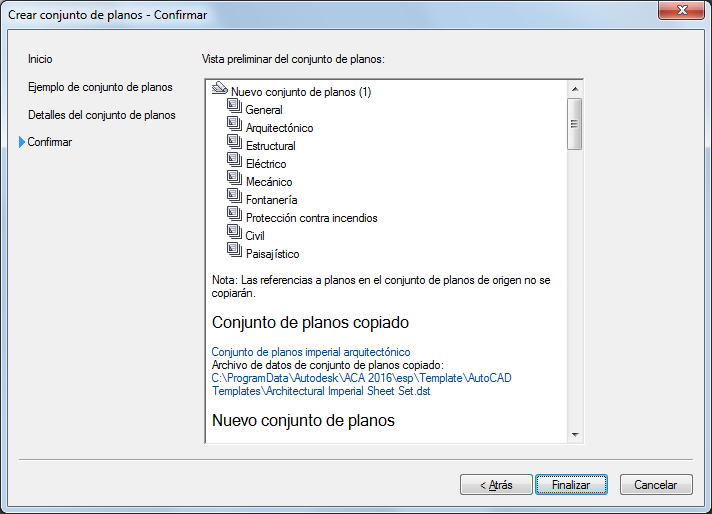

Aparece el cuadro de diálogo Crear conjunto de planos - Confirmar.
| realizar cambios en uno o más parámetros | pulse Atrás. |
| finalizar la creación de la plantilla de conjunto de planos | pulse Finalizar. |
