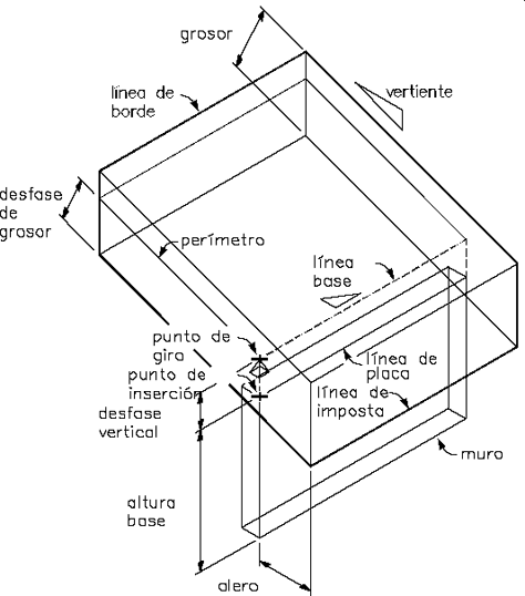

Cuerpos de losas y losas para cubierta
El cuerpo de una losa o losa para cubierta es una extrusión perpendicular al plano del perímetro, definida con la geometría siguiente:
Bordes de losas y losas para cubierta
Los parámetros siguientes definen un borde de losa o losa para cubierta:
Se aplica una imposta y un cielo raso a los bordes de losa o losa para cubierta con estilos que definen condiciones de borde

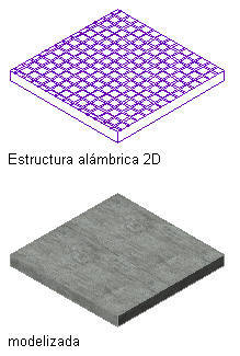

Materiales de losa y losa para cubierta
Puede asignar materiales a una losa o losa para cubierta. Por ejemplo, a una losa de suelo se puede asignar un material que represente mosaicos con bordes de hormigón. Estos materiales se muestran en vistas de estructura alámbrica o renderizadas. Los materiales cuentan con parámetros específicos para los distintos componentes de losa o losa para cubierta, como el cuerpo, la imposta y el cielo raso.
Aspecto de una losa en distintas vistas
AutoCAD Architecture ofrece materiales predefinidos que se utilizan para los diseños más habituales. Estos materiales contienen parámetros para losas o losas para cubierta que se pueden utilizar "tal cual" o modificar para crear diseños especiales. También puede crear materiales partiendo de cero. Si crea un material que va a utilizarse sólo con losas, asígnele un nombre descriptivo; por ejemplo Losa (mosaico de cerámica) o Borde de losa (hormigón). Esto permitirá organizar las definiciones de materiales.
