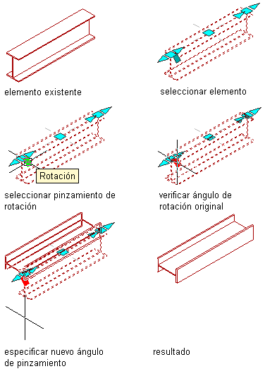

Para cambiar la rotación de un elemento estructural
Utilice este procedimiento para cambiar la orientación de un elemento estructural en relación con su eje extruido especificando los grados que se deben rotar. Un valor positivo rota el elemento a la izquierda cuando se visualiza de su final a su principio.
  1. Seleccione el elemento estructural.
  2. Seleccione el pinzamiento de rotación, desplácelo hasta que se muestren los grados que desee y pulse una vez; o escriba un valor y pulse Intro.
    Un valor positivo rota el elemento sobre su eje a la izquierda cuando se visualiza de su final a su principio.
    Cambio de la orientación de una viga mediante el pinzamiento de rotación
