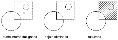

Determina un contorno a partir de objetos existentes que forman un área cerrada alrededor de un punto específico.
  • Designar un punto interno
    Mientras especifica puntos internos, puede hacer clic con el botón derecho en el área de dibujo en cualquier momento para mostrar un menú contextual con varias opciones.
    Si activa Detección de islas, los objetos que encierran áreas situadas dentro del contorno más externo se identifican como islas. La forma en que SOMBREA detecta objetos mediante esta opción depende del método de detección de islas especificado.
