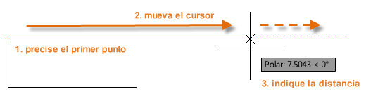

Rastreo polar
Cuando tiene que especificar un punto (por ejemplo, al crear una línea, se puede utilizar el rastreo polar para guiar el movimiento del cursor a determinadas direcciones.
Por ejemplo, después de especificar el primer punto de la línea inferior, mueva el cursor a la derecha y, a continuación, indique una distancia en la ventana de comando para especificar una longitud horizontal precisa de la línea.
Por defecto, el rastreo polar está activado y guía el cursor en dirección horizontal o vertical (0 o 90 grados).

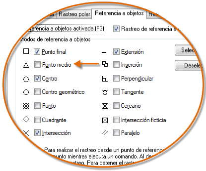

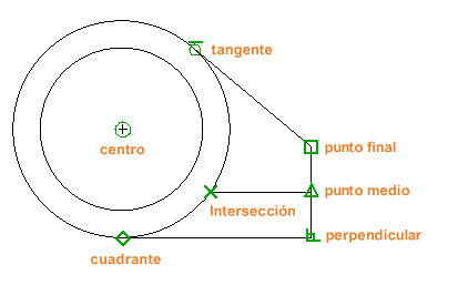

Referencias a objetos
Con diferencia, el método más importante para especificar ubicaciones precisas para los objetos es utilizar referencias a objetos. En la siguiente ilustración, se representan varios tipos de referencias a objetos mediante marcadores.
Las referencias a objetos están disponibles durante la ejecución de un comando cuando AutoCAD le pide que especifique un punto. Por ejemplo, si se inicia una nueva línea y mueve el cursor cerca del punto final de una línea existente, el cursor se ajusta automáticamente a ella.
Definir por defecto referencias a objetos
Escriba el comando REFENT para definir la referencia a objetos por defecto, que también se denomina referencia a objetos "en ejecución". Por ejemplo, puede resultar muy útil activar la referencia a objetos de punto medio por defecto.

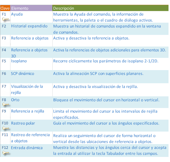

Referencia útil de teclas de función
Todas las teclas de función del teclado tienen una función en AutoCAD. Las opciones que se activan y desactivan con más frecuencia se indican con una clave.
Nota: F8 y F10 se excluyen mutuamente: si se activa una, se desactiva la otra.
