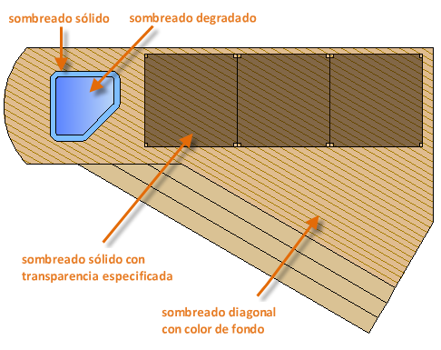

Modificación de sombreados y rellenos
En AutoCAD, el sombreado es un bloque compuesto único que cubre un área especificada con un patrón de líneas, puntos o formas, un color de relleno sólido o un relleno de degradado.
Al iniciar el comando SOMBREA, la cinta de opciones muestra temporalmente la ficha Creación de sombreado. En esta ficha, puede elegir entre más de 70 patrones de sombreado ISO e imperiales estándar del sector, junto con un gran número de opciones especializadas.
El procedimiento más simple es elegir un patrón de sombreado y una escala de la cinta de opciones y hacer clic en un área que esté completamente delimitado por objetos. Se debe especificar el factor de escala del sombreado para controlar su tamaño y espacio.
Después de crear un sombreado, se pueden mover los objetos delimitadores para ajustar el área de sombreado, o se pueden suprimir uno o varios de los objetos delimitadores para crear sombreados delimitados parcialmente:
Consejo: Si define un patrón de sombreado como relleno sólido o relleno de degradado, considere también la posibilidad de definir un nivel de transparencia en la ficha Creación de sombreado para obtener efectos de solapamiento interesantes.
A continuación se muestran algunos ejemplos de cómo se pueden utilizar sombreados de relleno sólido:

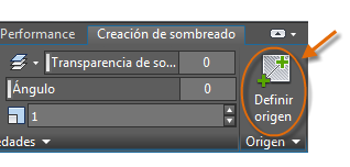

Consejo: Si necesita alinear el patrón de sombreado, que puede ser el caso con los tableros de cubierta anteriores, utilice la opción Definir origen para especificar un punto de alineación.
