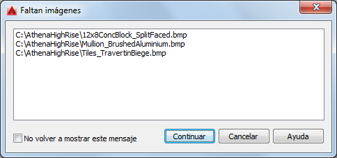

Muestra una lista de los mapas de textura que no se encuentra en una operación de renderización.
Este cuadro de diálogo se muestra al renderizar una escena con mapas de textura cuya ruta ya no es la actual. Esto puede ocurrir si los mapas de textura se han movido o suprimido, o si el archivo de dibujo se ha movido a un ordenador con una asignación de unidades distinta.
El programa busca mapas de textura en la carpeta donde se almacena el archivo de dibujo y en la opción Ruta de búsqueda de mapas de textura del cuadro de diálogo Opciones.
Se muestran las siguientes opciones.
Muestra una lista de los mapas de textura que faltan junto con sus rutas asignadas previamente.
Renderiza el modelo sin utilizar los mapas de textura que faltan.
