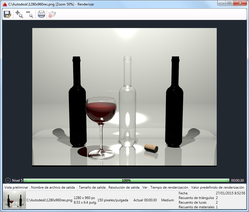

Ventana Render
La ventana Render se divide en los siguientes dos paneles:
La renderización a partir de un dibujo aparece siempre en la ventana Render correspondiente.

Panel Imagen
Principal destino de salida del renderizador.
Factor de zoom
El factor de zoom varía de 1% a 6400%. Puede hacer clic en los botones Zoom + y Zoom - o girar la rueda del ratón para cambiar el factor de zoom actual.
Medidor de progreso
El medidor de progreso muestra el número de niveles completados, el progreso de la iteración actual y el tiempo general de renderización.
Puede cancelar una renderización. Para ello, haga clic en Cancelar en la parte superior de la ventana Render o pulse la tecla ESC.
Panel Historial
Entre los datos almacenados en las entradas de historial se incluyen los siguientes:
  • Vista preliminar. Miniatura de la imagen renderizada completada.
  • Nombre de archivo de salida. Nombre de archivo de la imagen renderizada.
  • Tamaño de salida. Anchura y altura de la imagen renderizada en píxeles.
  • Resolución de salida. Resolución de la imagen renderizada en puntos por pulgada (ppp).
  • Vista Nombre de la vista que se ha renderizado. Si no se utiliza ninguna vista guardada, esta se almacena como Actual .
  • Tiempo de renderización. El tiempo de renderización expresado en horas : minutos : segundos.
  • Valor predefinido de renderización. El nombre del valor predefinido de renderización utilizado para la renderización.
  • Estadísticas de renderización. La fecha y hora en que se creó la imagen renderizada y el número de objetos incluidos en la vista renderizada. El número de objetos incluye geometría, luces y materiales.
