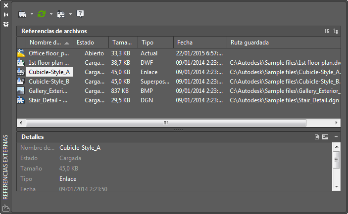

Paleta Referencias externas
La paleta Referencias externas permite organizar, mostrar y administrar archivos a los que se hace referencia, como archivos DWG (refX), DWF, DWFx, PDF, o calcos subyacentes DGN, imágenes ráster, nubes de puntos (archivos RCS y RCP) y modelos de coordinación (archivos NWD y NWC).
Nota: Las nubes de puntos y los modelos de coordinación no están disponibles en AutoCAD LT.
Sólo los archivos DWG, DWF, DWFx, PDF y de imágenes ráster se pueden abrir directamente desde la paleta Referencias externas.
Los menús contextuales proporcionan opciones adicionales para trabajar con los archivos.
Lista de opciones
Se muestran las siguientes opciones.
Barra de herramientas de la paleta Referencias externas
Enlazar
Enlaza los archivos al dibujo actual. Seleccione un formato de la lista para mostrar el cuadro de diálogo Seleccionar archivo de referencia.
Actualizar
Actualiza la visualización de la lista o vuelve a cargar todas las referencias para mostrar los cambios que se han producido en los archivos a los que se hace referencia.
Cambiar ruta
Modifica la ruta de los archivos seleccionados. Puede definir la ruta para que sea absoluta o relativa. Si el archivo de referencia se almacena en la misma ubicación que el dibujo actual, también puede eliminar la ruta.
Ayuda
Abre el sistema de Ayuda.
Referencias de archivo
Botones de vista de lista y vista en árbol
Haga clic en los botones para cambiar de la vista de lista a la vista en árbol.
Lista de archivos de referencia
Muestra una lista de las referencias del dibujo actual, incluida información como, por ejemplo, el estado, el tamaño y la fecha de creación.
Haga doble clic en el nombre de archivo para editarlo. Haga doble clic en la celda ubicada debajo de Tipo para cambiar el tipo de ruta (solo DWG).
Detalles
Muestra información o una imagen preliminar de la referencia seleccionada.
Botones de visualización detallada y vista preliminar en miniatura
Haga clic en los botones para cambiar de la visualización detallada a una vista preliminar en miniatura.
Imagen de vista preliminar
Muestra una imagen en miniatura del archivo seleccionado en la sección Referencias de archivo.
Visualización detallada
Proporciona información sobre el archivo seleccionado en la sección Referencias de archivo. Puede modificar parte de la información haciendo clic en la columna de la derecha.
