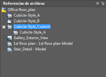

Panel Vista de lista/Vista en árbol (paleta Referencias externas)
Muestra todas las referencias a archivo del dibujo actual.
Puede mostrar estas referencias de archivo en una lista o en una estructura en árbol.

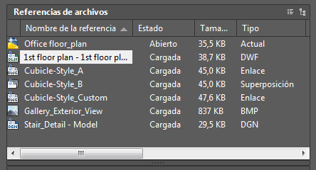

Lista de opciones
Se muestran las siguientes opciones.
Vista de lista
La información que se muestra en la lista incluye el nombre, el estado, el tamaño de archivo, el tipo de archivo, la fecha de creación y la ruta guardada.
Nombre de la referencia
La columna de nombre de la referencia muestra siempre el dibujo actual como la primera entrada, seguido de archivos enlazados adicionales presentados en el orden en que se enlazaron.
Estado
Estado del archivo al que se hace referencia:
  • Cargada: el archivo de referencia se encuentra actualmente enlazado al dibujo.
  • Descargada: el archivo de referencia está marcado para su descarga del dibujo.
  • No encontrada: el archivo de referencia ya no se encuentra en las rutas de búsqueda válidas.
  • No resuelta: el archivo de referencia no se puede leer.
  • No referenciada: el archivo de referencia se encuentra enlazado a otro archivo con estado No resuelta.
  • Sin referencia: en lugar de desenlazarlo, se elimina el archivo al que se hace referencia mediante las herramientas Borrar o Suprimir.
Tamaño
Tamaño de la referencia de archivo enlazado.
Tipo
Tipo del archivo al que se hace referencia. Los archivos de dibujo (refX) se muestran como enlaces o superposiciones, las imágenes ráster presentan su formato de archivo y los calcos subyacentes DWF, DWFx, DGN y PDF aparecen como sus respectivos tipos de archivo.
Fecha
Fecha en la que el archivo de referencia se creó o se guardó por última vez.
Ruta guardada
Muestra la ruta que se guarda con el dibujo cuando se enlaza el archivo de referencia.
Vista en árbol
En el nivel superior de la vista en árbol se muestra siempre el dibujo actual. Los archivos de referencia aparecen en el siguiente nivel. Los archivos de referencia que contienen sus propias referencias de archivo anidadas pueden abrirse para mostrar niveles más profundos. Cuando se realizan selecciones en la vista en árbol, la referencias de archivo sólo se pueden seleccionar de una en una.
