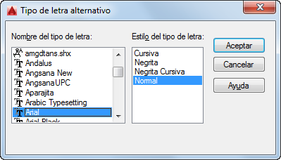

Cuadro de diálogo Tipo de letra alternativo
Métodos de acceso
Cuadro de diálogo Opciones, ficha Archivos
También se puede definir la ubicación del archivo de tipo de letra alternativo mediante la variable de sistema FONTALT.
Si no se especifica un tipo de letra alternativo, cuando se abre un dibujo con tipos de letra que no se pueden encontrar, aparece un cuadro de diálogo que permite especificar el tipo de letra que se debe usar para cada tipo de letra no encontrado.
Lista de opciones
Se muestran las siguientes opciones.
Nombre del tipo de letra
Muestra el nombre de familia del tipo de letra de todos los tipos TrueType registrados y todos los tipos SHX de la carpeta Fonts.
Estilo tipo de letra
Indica el formato de carácter del tipo de letra, por ejemplo, cursiva, negrita o regular. Si el tipo de letra que falta es Tipo de letra grande, esta opción cambia a Tipo de letra grande y muestra todos los archivos de tipos de letra grandes en idiomas asiáticos disponibles.
