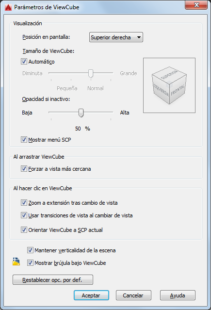

Cuadro de diálogo Parámetros de ViewCube
Lista de opciones
Se muestran las siguientes opciones.
Visualizar
Posición en pantalla
Identifica la esquina de una ventana gráfica donde se muestra el ViewCube.
(variable de sistema NAVVCUBELOCATION)
Tamaño de ViewCube
Especifica el tamaño del ViewCube.
(variable de sistema NAVVCUBESIZE)
Seleccione Automático para que el tamaño de la herramienta ViewCube se ajuste basándose en el tamaño actual de la ventana gráfica activa, el factor de zoom de la presentación activa o la ventana de dibujo.
Opacidad si inactivo
Controla la opacidad del ViewCube cuando está inactivo.
(variable de sistema NAVVCUBEOPACITY)
Vista preliminar en miniatura
Muestra una vista preliminar en tiempo real del ViewCube de acuerdo con los parámetros actuales.
Mostrar menú SCP
Controla la visualización del menú desplegable del SCP debajo del ViewCube.
Al arrastrar en ViewCube
Forzar a vista más cercana
Especifica si la vista actual se ajusta a la vista predefinida más cercana al cambiar de vista mediante el arrastre del ViewCube.
Al hacer clic en ViewCube
Zoom a extensión tras cambio de vista
Precisa si se obliga al modelo a ajustarse a la ventana gráfica actual después de un cambio de vista.
Usar transiciones de vista al cambiar de vista
Controla el uso de transiciones de vista suaves al cambiar entre vistas.
Orientar ViewCube a SCP actual
Controla si el ViewCube refleja el SCU o el SCP actual.
(variable de sistema NAVVCUBEORIENT)
Mantener verticalidad de la escena
Especifica si se puede colocar cabeza abajo el punto de vista del modelo.
Mostrar brújula bajo ViewCube
Controla si se muestra la brújula debajo de la herramienta ViewCube. La dirección norte indicada por la brújula es el valor definido por la variable de sistema NORTHDIRECTION.
Restablecer opc. por def.
Aplica los parámetros por defecto de la herramienta ViewCube.
