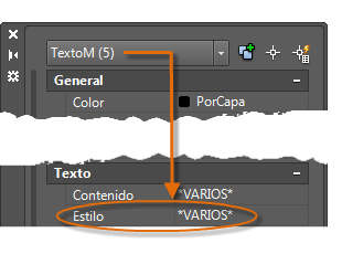

Consejo: Puede utilizar la paleta Propiedades para controlar el estilo de texto que se utiliza para uno o varios objetos de texto de líneas múltiples. Por ejemplo, después de seleccionar cinco notas que utilizan diferentes estilos, haga clic en la columna Estilo y seleccione un estilo de la lista.

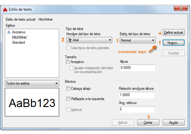

Crear un estilo de texto
Al igual que otros elementos de anotación, el texto de líneas múltiples proporciona una gran cantidad de parámetros. Puede guardar estos parámetros como un estilo de texto mediante el comando ESTILO y, a continuación, acceder a los estilos de texto haciendo clic en la flecha de la lista desplegable del grupo Anotación. El estilo de texto actual se muestra en la parte superior de la lista desplegable.
Para crear un nuevo estilo de texto, haga clic en el control Estilo de texto, como se muestra.
Al crear un estilo de texto nuevo, debe darle un nombre y, a continuación, seleccionar un tipo de letra y su estilo. El orden en el que se debe hacer clic en los botones se muestra a continuación:
Consejo: Guarde los estilos de texto nuevos o modificados en los archivos de plantilla de dibujo. Esta acción permite ahorrar mucho tiempo al permitir que estén disponibles en todos los dibujos nuevos.

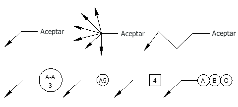

Directrices múltiples
Los objetos de directriz múltiple se utilizan para crear texto con líneas de directriz, como etiquetas generales, etiquetas de referencia, referencias numéricas y llamadas.
Crear una directriz múltiple
Para crear una directriz múltiple, utilice el comando DIRECTRIZM. Haga clic en la herramienta de directriz múltiple del grupo Anotación o escriba MLD en la ventana de comandos. Siga las solicitudes y opciones de la ventana de comandos. No dude en experimentar.
Después de crear una directriz múltiple, selecciónela y, a continuación, modifíquela. Para ello, haga clic en sus pinzamientos y desplácelos.
Los menús de pinzamientos aparecen cuando se sitúa el cursor sobre el pinzamiento de directriz y de extremo de cota. En estos menús, puede añadir segmentos de directriz o directrices adicionales.
Puede editar el texto de una directriz múltiple. Para ello, haga doble clic en él.

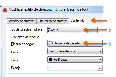

Crear un estilo de directriz múltiple
Puede crear sus propios estilos de directriz múltiple desde la lista desplegable del grupo Anotación o introduciendo ESTILDIRECTRIZM en la ventana de comandos.
Por ejemplo, para crear un estilo de tipo "llamada de detalle", inicie el comando ESTILDIRECTRIZM. En el Administrador de estilos de directriz múltiple, haga clic en Nuevo y elija un nombre descriptivo para el nuevo estilo de directriz múltiple. Haga clic en la ficha Contenido, seleccione Bloque y, a continuación, Llamada de detalle, como se muestra.
Nota: Al igual que con los estilos de texto, después de crear uno o varios estilos de directriz múltiple, guárdelos en los archivos de plantilla de dibujo.
