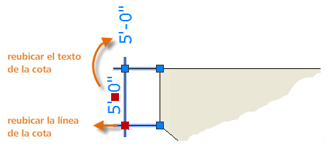

Modificar cotas
Nada hay un método más rápido que los pinzamientos para realizar ajustes sencillos en las cotas.
En este ejemplo, seleccione la cota para mostrar sus pinzamientos. A continuación, haga clic en el pinzamiento en el texto de cota y arrástrelo a una nueva ubicación, o haga clic en uno de los pinzamiento al final de la línea de cota y arrastre la línea de cota.
Consejo: Si los cambios son más complicados que este, puede que lo más rápido sea eliminar y luego volver a crear la cota.

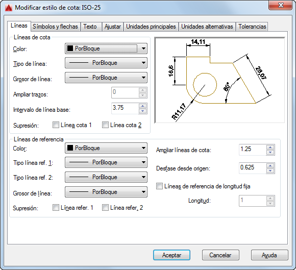

Estilos de cota
Los estilos de cota ayudan establecer y cumplir las normas de dibujo. Hay un gran número de variables de cota que se pueden definir con el comando ACOESTIL para controlar casi cada matiz del aspecto y el comportamiento de las cotas. Todos estos parámetros se almacenan en cada uno de los estilos de cota.
El estilo de cota por defecto se denomina Estándar (imperial) o ISO-25 (métrico). Se asigna a todas las cotas hasta que se defina otro estilo como el estilo de cota actual.
El nombre del estilo de cota actual, en este caso, Hitchhiker, también se muestra en la lista desplegable del grupo Anotación.
Para abrir el Administrador de estilos de cota, haga clic en el botón indicado. Puede crear estilos de cota que coincidan con casi cualquier norma, pero deberá dedicar tiempo para especificarlos por completo. Por este motivo, debe guardar todos los estilos de cota que cree en uno o varios archivos de plantilla de dibujo.
