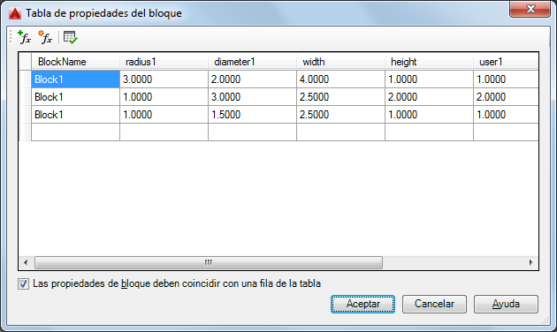

Cuadro de diálogo Tabla de propiedades del bloque
Define las variaciones de un conjunto de propiedades definidas por el usuario en la definición de bloque mediante un control de rejilla.
En la rejilla del cuadro de diálogo Tabla de propiedades del bloque, se puede añadir una nueva línea para un valor de atributo de líneas múltiples pulsando Mayús+Intro.
Lista de opciones
Se muestran las siguientes opciones.
Botón Añadir propiedades
Muestra el cuadro de diálogo Añadir propiedades de parámetro, donde se pueden añadir parámetros que ya están definidos en la Tabla de propiedades del bloque.
Botón Nuevas propiedades
Muestra el cuadro de diálogo Nuevo parámetro, donde se pueden crear nuevos parámetros definidos por el usuario y añadirlos a la Tabla de propiedades del bloque. (No disponible en AutoCAD LT).
Botón Revisar
Busca errores en la Tabla de propiedades del bloque.
Control de rejilla
Muestra el nombre de los parámetros que se han añadido a la tabla. También es posible modificar las propiedades de la tabla.
Las propiedades de bloque deben coincidir con una fila de la tabla
Especifica si las propiedades añadidas al control de rejilla pueden modificarse individualmente para una referencia a bloque.
Valor por defecto cuando las propiedades no coinciden con la tabla
Muestra los valores por defecto al cambiar otras propiedades sin coincidir con una fila.
