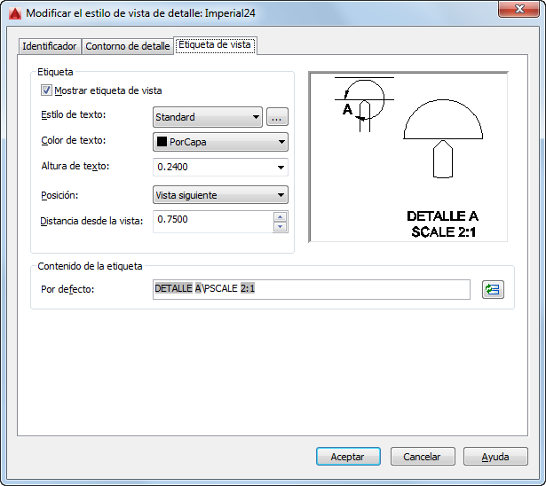

Ficha Etiqueta de vista (Administrador de estilos de vista de detalle)
Define la visibilidad de las etiquetas, las propiedades del texto de la etiqueta, la ubicación de la etiqueta y el contenido de las etiquetas de vista de detalle.
Lista de opciones
Se muestran las siguientes opciones.
Etiqueta
Mostrar etiqueta de vista
Si se selecciona esta opción, se muestran las etiquetas de vista en las vistas de detalle.
Estilo de texto
Especifica el estilo de texto que se utilizará para la etiqueta de vista de detalle.
Botón Estilo de texto
Muestra el cuadro de diálogo Estilo de texto, que permite definir o modificar estilos de texto.
Color de texto
Especifica el color que se utilizará para la etiqueta de vista de detalle. Al hacer clic en Seleccionar color (al final de la lista Color), se muestra el cuadro de diálogo Seleccionar color. También puede introducir un nombre o un número de color.
Altura de texto
Especifica la altura de la etiqueta de vista de detalle.
Posición de la etiqueta
Especifica la posición de la etiqueta en relación con la vista de detalle.
Distancia desde la vista
Permite especificar la separación entre la arista y la etiqueta de vista de detalle.
Contenido de la etiqueta
Definición
Especifica el contenido textual por defecto de las etiquetas de vista de detalle. Normalmente se utilizan los siguientes campos en las etiquetas de vista de detalle.
  • ID de detalle de vista: evalúa el identificador de la vista de detalle.
  • Escala de vista: equivale a la escala a la que se ha ampliado el detalle.
  • Tipo de vista: siempre se evalúa como "detalle" cuando se utiliza en una etiqueta de vista de detalle.
Muestra el cuadro de diálogo Campo con la categoría de campo establecida en Documentación del modelo. Al salir del cuadro de diálogo Campo, el campo seleccionado se inserta en la posición actual del cursor en el cuadro Por defecto. Si el cursor no está en el cuadro Por defecto, se sustituye todo el contenido del mismo.
