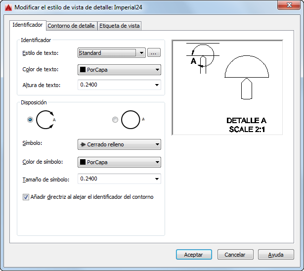

Ficha Identificador (Administrador de estilos de vista de detalle)
Define las propiedades para los identificadores que utiliza el contorno de detalle.
Lista de opciones
Se muestran las siguientes opciones.
Identificador
Estilo de texto
Especifica el estilo de texto que se utilizará para el identificador del contorno de detalle.
Botón Estilo de texto
Muestra el cuadro de diálogo Estilo de texto, que permite definir o modificar estilos de texto.
Color de texto
Especifica el color que se va a utilizar para el identificador de vistas de detalle. Al hacer clic en Seleccionar color (al final de la lista Color), se muestra el cuadro de diálogo Seleccionar color. También puede introducir un nombre o un número de color.
Altura de texto
Especifica la altura del identificador del contorno de detalle.
Disposición
Coloca el identificador en un hueco en el contorno de la vista de detalla, tal como se muestra en el icono.
Coloca el identificador fuera del contorno de la vista de detalle, como se muestra en el icono.
Símbolo
Especifica el extremo de cota que se utilizará en cada lado del hueco del contorno de la vista de detalle. Esta opción no está disponible si el identificador de la vista de detalle se coloca fuera del contorno de la vista de detalle.
Color de símbolo
Especifica el color que se va a utilizar para el extremo de cuota. Al hacer clic en Seleccionar color (al final de la lista Color), se muestra el cuadro de diálogo Seleccionar color. También puede introducir un nombre o un número de color. Esta opción no está disponible si el identificador de la vista de detalle se coloca fuera del contorno de la vista de detalle.
Tamaño de símbolo
Especifica el tamaño del extremo de cuota. Esta opción no está disponible si el identificador de la vista de detalle se coloca fuera del contorno de la vista de detalle.
Adición de directrices al desplazar el identificador fuera del contorno
Cuando se selecciona esta opción, se conecta el contorno de detalle al identificador con una directriz, cuando el identificador se aleja de su ubicación por defecto.
