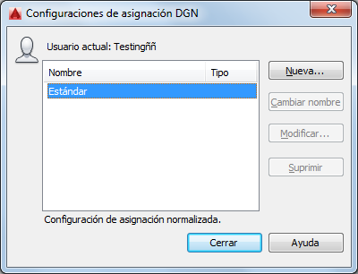

Cuadro de diálogo Configuraciones de asignación DGN
Crea, renombra, modifica y suprime configuraciones de asignación para importación o exportación de datos DGN.
Lista de opciones
Se muestran las siguientes opciones.
Usuario actual
Muestra el nombre de identificación del usuario.
Nombre
Indica todas las configuraciones de asignación. Si el nombre de la configuración es demasiado largo como para mostrarlo totalmente, aparecen puntos suspensivos (...) al final.
Nota: Los botones Cambiar de nombre, Modificar y Suprimir se desactivan al seleccionar la configuración de asignación estándar.
Tipo
Precisa el tipo de configuración de asignación: importación o exportación.
Descripción
Muestra la descripción de la configuración de asignación seleccionada.
Nuevo
Muestra el cuadro de diálogo Nueva configuración de asignación en el que se puede definir una nueva configuración.
Cambiar nombre
Comienza la edición in situ de la configuración de asignación seleccionada actualmente (edición directa en la lista).
Modificar
Muestra el cuadro de diálogo Modificar configuración de asignación DGN en el que se puede modificar la configuración de asignación actualmente seleccionada.
Suprimir
Suprime la configuración de asignación actualmente seleccionada. Tras la supresión, queda seleccionada la configuración de asignación que estaba justo debajo de la suprimida. Si no había ninguna debajo, queda seleccionada la configuración de asignación que estaba justo encima.
