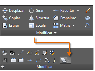

Si se crean objetos que se solapan entre sí, puede que tenga que cambiar los objetos que se muestran en la parte superior o delante de otros. Por ejemplo, si desea que la carretera amarilla cruce el río azul y no a la inversa, utilice el comando ORDENAOBJETOS para cambiar el orden de los objetos.

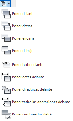

Se puede acceder a varias opciones de orden de objetos en el grupo Modificar de la cinta de opciones. Haga clic para expandir el grupo Modificar y, a continuación, en la flecha abajo, como se muestra a continuación.
Entre las opciones de orden de objetos que se enumeran, se incluye el envío de todos los sombreados al fondo, de todo el texto al frente, etc.
