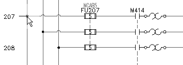

Precise punto base de inserción:
seleccione la intersección del bus vertical izquierdo con el cable superior horizontal en la referencia de línea 207

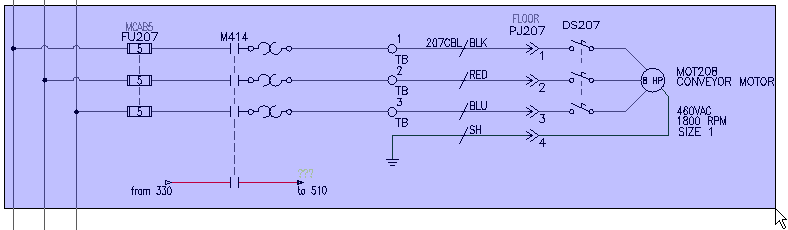

Designe objetos: incluya en una ventana el circuito completo de izquierda a derecha y haga clic con el botón derecho del ratón
