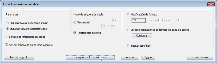

Inserción automática de números de cable
  1. Si AEGS no es el proyecto activo, en el Gestor de proyectos, haga clic con el botón derecho en AEGS y seleccione Activar.
  2. En el Gestor de proyectos, haga doble clic en AEGS para expandir la lista de dibujos.
  3. En el Gestor de proyectos, Lista de dibujos de proyecto, haga doble clic en AEGS04.dwg.
  4. Amplíe la parte superior del equipotencial situado en el lado izquierdo del dibujo.
  5. Haga clic en la ficha Esquemagrupo Insertar cables/números de cableelemento desplegable Insertar números de cableNúmeros de cable. Buscar
  6. En el cuadro de diálogo Plano 4: etiquetado de cables, haga clic en Designar cables individuales.
  7. Responda a las solicitudes de la siguiente manera:
    Designe objetos:  
     seleccione el segmento de cable entre los dos pulsadores en la referencia de línea 403 (1) y haga clic con el botón derecho
    Se coloca el número de cable.

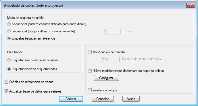

Adición de números de cable en todo el proyecto
  1. Haga clic en la ficha Esquemagrupo Insertar cables/números de cableelemento desplegable Insertar números de cableNúmeros de cable. Buscar
  2. En el cuadro de diálogo Plano 4: etiquetado de cables, haga clic en Todo el proyecto.
  3. En el cuadro de diálogo Etiquetado de cables (todo el proyecto), verifique los elementos siguientes:
    Modo de etiqueta de cable:  Etiquetas basadas en referencia
    Para hacer:  Etiquetar/volver a etiquetar todos
    Actualizar bases de datos (para señales)
  4. Haga clic en Aceptar.
  5. En la sección Lista de dibujos de proyecto del cuadro de diálogo Seleccionar dibujos que procesar, pulse MAYÚS al seleccionar AEGS03.dwg y AEGSO04.dwg. Haga clic en Procesar.
  6. Verifique que AEGS03.dwg y AEGSO04.dwg aparecen como los dibujos que hay que procesar y haga clic en Aceptar.
  7. Si se le solicita que guarde el dibujo, haga clic en Aceptar.
    Se procesan los números de cables de los dibujos seleccionados.
