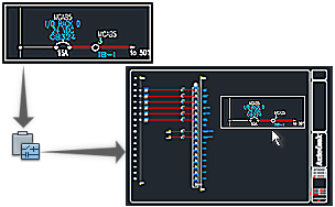

Pega objetos del portapapeles de circuitos en el dibujo actual.
Comando:
AECIRCPASTE
El comando Pegar circuito, AECIRCPASTE, inserta los objetos insertados previamente en el portapapeles de circuitos mediante los comandos Cortar circuito o Copiar.
Después de especificar el punto de inserción, se inserta el circuito y se actualizan las etiquetas de componentes.
Se abre el cuadro de diálogo Escala de circuito, en el que puede seleccionar opciones de cables, números de cable, flechas de origen, texto y contactos.
