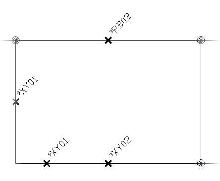

  1. Abra el dibujo de plantilla de circuito que contiene el bloque de marcador del componente opcional. Anote el valor del atributo ORDER.
  2. Localice los cables que se deben eliminar o recortar si no se selecciona el componente opcional.
  3. Añada bloques de marcador en cada cable con el mismo valor de atributo ORDER que el bloque de marcador opcional del componente.
  4. Asigne el mismo valor CODE a cada bloque de marcador de cable recortado, por ejemplo "XY01".
  5. Guarde el dibujo de plantilla de circuito.
