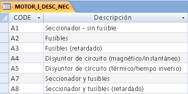

Este cálculo automático se puede llevar a cabo mediante la creación de una relación entre la llamada del valor del campo ANNOTATE_LIST en la hoja de códigos de circuito de la hoja de cálculo del Generador de circuitos y las tablas MOTOR_I_* de la base de datos de normas eléctricas.
A continuación se indica cómo se define:
A continuación se muestra un ejemplo de una entrada de seccionador:
(c:ace_cb_anno2 nil “A1” “VALORES1” 0 nil)
En este ejemplo, “A1” es el código que debe coincidir en la tabla MOTOR_I_DESC (correspondiente a “Seccionador sin fusible”), y “VALORES1” es el atributo del símbolo de seccionador insertado que recibe el valor final de amperios calculado.

Cuando un componente incluye varios valores calculados como un seccionador con fusibles, los dos atributos VALORES del componente se delimitan mediante punto y coma, tal como se muestra en el siguiente ejemplo:
(c:ace_cb_anno2 nil “A7” “VALORES1;VALORES2” nil 0)
La tabla MOTOR_I_MAP contiene valores correspondientes delimitados por punto y coman en la columna RATING.
