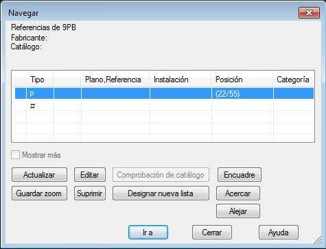

Navegación al componente de esquema relacionado
. Buscar
Designe etiqueta para rastreo de "navegador" (o <Intro> para escribirla): Seleccione 9PB
El Navegador se dirige al dibujo de esquema y amplía en el componente de esquema.

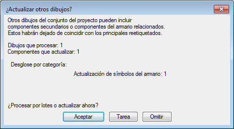

Aparecerá el cuadro de diálogo Actualizar otros dibujos. Este cuadro de diálogo advierte de que otros dibujos del conjunto del proyecto incluyen componentes secundarios o componentes de armario relacionados.
. Buscar
El navegador se dirige al dibujo de implantación física y se amplía en la representación física de este pulsador. Observe que la descripción de 9PB se actualiza para reflejar el cambio realizado en el componente de esquema.
