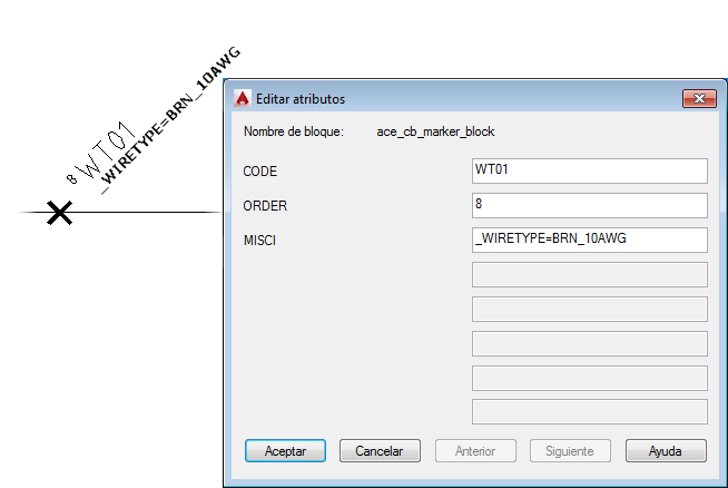

  1. Abra el dibujo de plantilla de circuito que contiene el bloque de marcador del cable.
  2. Localice el bloque de marcador correcto del cable.
  3. Edite su valor de atributo MISC1 con el formato “_WIRETYPE={nombre de capa}”, por ejemplo, “_WIRETYPE=BRN_10AWG”.
    Nota: El valor del atributo MISC1 puede contener varios indicadores de texto especiales que indican al Generador de circuitos que gestione el componente o el cable subyacente de forma especial. Cuando añada nuevos valores, no sobrescriba ningún otro valor de indicador especial. Sepárelos con un punto y coma.
  4. Guarde el dibujo de plantilla de circuito.
