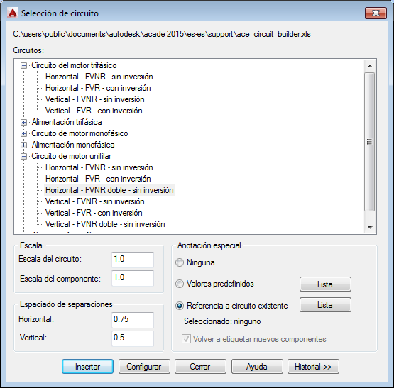

Utilice el Generador de circuitos para insertar y realizar anotaciones en un circuito a partir de un circuito existente.
Cuando se inserta un nuevo circuito, se puede hacer referencia a un circuito existente designado en una lista de circuitos extraídos del proyecto activo. Los componentes, los valores, las descripciones y las asignaciones de etiqueta del circuito seleccionado se convierten en los valores por defecto del nuevo circuito. Si está activada la opción "Volver a etiquetar nuevos componentes", se vuelven a calcular las etiquetas.
En este ejercicio insertará un circuito de control del motor trifásico que hace referencia al circuito de control del motor unifilar insertado anteriormente.
. Buscar
. Buscar
Se muestra el cuadro de diálogo Circuitos existentes.
Esta opción indica al Generador de circuitos que utilice las etiquetas del circuito unifilar para los componentes con valores de código de bloque de marcador coincidentes.

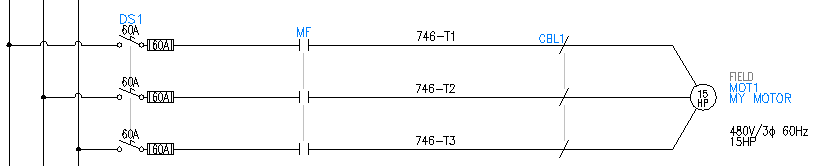

Se inserta el circuito y se aplican los valores de componente del circuito unifilar. El símbolo de motor recibe el mismo valor de catálogo y los mismos valores de potencia. El seccionador principal recibe los mismos valores en el seccionador y en los fusibles. El símbolo de motor recibe los valores modificados en el circuito unifilar tras su inserción.
