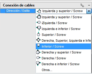

De nuevo en el Editor de atributos del Generador de símbolos, expanda la lista Conexión de cables y seleccione Inferior/Screw.
Seleccione la herramienta Insertar conexión de cables e inserte la borna en la parte inferior central del rectángulo.
Seleccione Derecha/Screw en la lista Dirección / Estilo de Conexión de cables.
Seleccione la herramienta Insertar conexión de cables e inserte la borna en el centro del lado derecho del rectángulo.

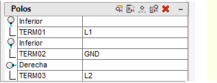

En la sección Polos, escriba “GND” en el valor TERM02 y “L2” en el valor TERM03.
