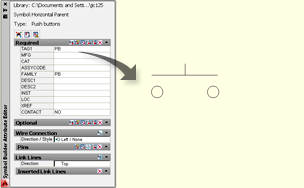

Entorno del Editor de bloques
Después de realizar las selecciones iniciales, se accede al entorno del Editor de bloques. Las selecciones iniciales pueden incluir tipo de símbolo, plantilla de atributo, objetos existentes y punto de inserción. Además de los menús del Editor de bloques para añadir y modificar los gráficos de símbolo, dispone del Editor de atributos del Generador de símbolos para insertar y modificar los atributos de AutoCAD Electrical.
Plantilla de atributo
AutoCAD Electrical espera determinados atributos en cada tipo de símbolo, principal del esquema, secundario del esquema, etc. El Generador de símbolos utiliza plantillas de atributo para facilitar la adición de estos atributos al símbolo. Los dibujos de plantilla de atributo son dibujos de AutoCAD con atributos de AutoCAD Electrical. Existen diferentes plantillas de atributo para distintos tipos de símbolos y distintos códigos de familia. Las plantillas de atributo incluidas se encuentran en las carpetas de bibliotecas de símbolos; los nombres de dibujo de todas las plantillas de atributo comienzan con "AT_".
Cuando se selecciona el tipo de símbolo, se utiliza la plantilla de atributo asociada para crear una lista de atributos. La plantilla de atributo puede contener atributos definidos como obligatorios y otros como opcionales. Se espera que los atributos obligatorios estén presentes en el tipo de símbolo que se genera. Los atributos opcionales son atributos que no son necesarios en este tipo de símbolo pero que se admiten. Por ejemplo, atributos de posición de interruptor o de valores. Los atributos se pueden insertar individualmente según se necesiten o bien se pueden insertar todos los atributos de la plantilla a la vez.
Las plantillas de atributo siguen la convención de denominación AT_{símbolo}_{tipo}. La cadena {símbolo} se muestra en la lista Símbolo del cuadro de diálogo Seleccionar símbolo / objetos y la cadena {tipo} en la lista Tipo. También puede asignar abreviaturas para el {tipo} en la tabla _FAMILY_DESCRIPTION de la base de datos de catálogo, default_cat.mdb.
Nota: Las plantillas de atributo no incluyen atributos de conexión de cables. Debe añadir los atributos de conexión de cables al símbolo según los necesite. Puede crear plantillas de conexión de cables propias, que se utilizarán al insertar conexiones de cables.
