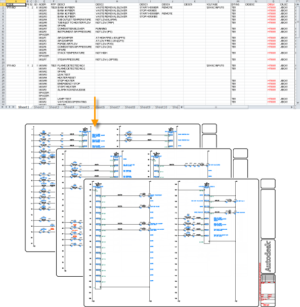

Se pueden generar automáticamente dibujos de PLC desde una hoja de cálculo, una base de datos o un archivo de texto delimitado por comas.
La información de PLC, incluidos los componentes conectados y los módulos de PLC, se puede leer desde una hoja de cálculo de Microsoft Excel, una tabla de base de datos de Access o un archivo delimitado por comas. Un único archivo de datos puede generar varios dibujos.
Se pueden definir los siguientes parámetros para controlar el modo en que se generan los dibujos:
Para utilizar esta configuración cada vez que se ejecuta la Utilidad de E/S de PLC, se puede guardar en un archivo .wdi.
