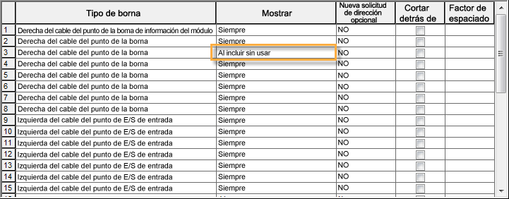

Incluir conexiones sin usar/adicionales
Incluye las bornas definidas en Al incluir sin usar en la base de datos de PLC para el módulo de PLC.

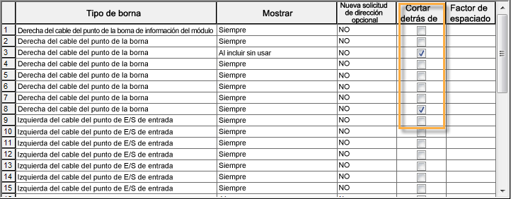

Permitir cortes predefinidos
Rompe automáticamente el módulo de PLC en función de los cortes de la base de datos de PLC para el módulo de PLC.
