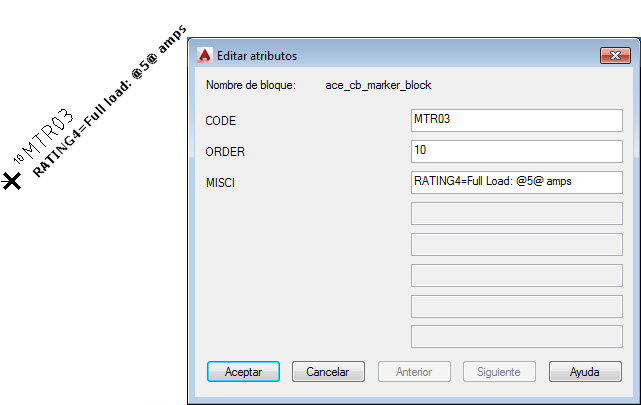

Método de bloque de marcador
  1. Abra el dibujo de plantilla de circuito que contiene el bloque de marcador del símbolo de motor, fusible o disyuntor de circuito.
  2. Localice el bloque de marcador correcto del símbolo.
  3. Edite su valor de atributo MISC1 con el formato “{nombre de atributo}=@#@”. Reemplace “#” con el dígito de índice adecuado para asignar el elemento correcto. Por ejemplo, para asignar la potencia al atributo VALORES2, escriba "VALORES2=CV: @1@". Para asignar también el valor de intensidad máxima admisible al atributo VALORES4, escriba "VALORES2=CV: @1@;VALORES4=Carga completa: @7@ amperios". Recuerde que la lista indexada de valores se basa en el 0.
    Nota: El valor del atributo MISC1 puede contener varios indicadores de texto especiales que indican al Generador de circuitos que gestione el componente o el cable subyacente de forma especial. Cuando añada nuevos valores, no sobrescriba ningún otro valor de indicador especial. Sepárelos con un punto y coma.
  4. Guarde el dibujo de plantilla de circuito.
