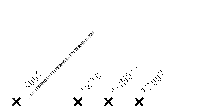

  1. Abra el dibujo de plantilla de circuito que contiene el bloque de marcador del componente.
  2. Localice el bloque de marcador correcto del componente.
  3. Edite su valor de atributo MISC1 con el formato “_L=|{nombre de atributo}={valor de atributo} | {nombre de atributo}={valor de atributo}”. Por ejemplo, para asignar diferentes números de borna a la inserción de varios polos de tres bornas de motor, escriba “_L=|TERM01=T1|TERM01=T2|TERM01=T3|”.
    Nota: El valor del atributo MISC1 puede contener varios indicadores de texto especiales que indican al Generador de circuitos que gestione el componente o el cable subyacente de forma especial. Cuando añada nuevos valores, no sobrescriba ningún otro valor de indicador especial. Sepárelos con un punto y coma.
