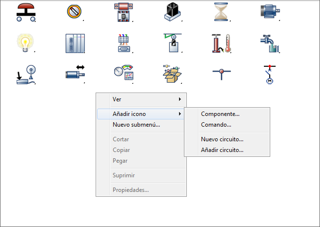

Adición de componentes al menú de símbolos
El Asistente de menú de símbolos puede utilizarse para añadir o modificar símbolos para las bibliotecas de símbolos del esquema y del armario.
  1. Cree un símbolo de biblioteca compatible con AutoCAD Electrical. Para los símbolos esquemáticos, siga las directrices relativas a la convención de denominación de archivos ".dwg" de símbolo y los atributos necesarios.
  2. Haga clic en la ficha Esquemagrupo Otras herramientasAsistente de menú de símbolos. Buscar
  3. En el cuadro de diálogo Seleccionar archivo de menú, seleccione modificar el archivo de menú de esquema y haga clic en Aceptar.
  4. En el cuadro de diálogo Asistente de menú de símbolos, seleccione Añadir componente para añadir un icono nuevo al menú.
    Nota: También puede hacer clic en un espacio vacío y seleccionar Añadir icono componente.

Adición de una página del menú de símbolos
Puede añadir páginas de menú nuevas al menú de símbolos de AutoCAD Electrical y, a continuación, llenarlas con sus propios símbolos personalizados. Cada página nueva dispondrá de selecciones de símbolos que se despliegan a otras páginas de menú nuevas. Al hacer clic en Aceptar, se añadirán el icono de activación y la nueva página de submenú.
  1. En el cuadro de diálogo Asistente de menú de símbolos, seleccione Añadir Nuevo submenú para añadir un icono nuevo al menú.
    Nota: También puede hacer clic con el botón derecho en un espacio vacío y seleccionar Nuevo submenú.

Adición de un icono para activar un comando
Se puede configurar un icono para que active un comando de AutoCAD o de AutoCAD Electrical, o bien para que ejecute un programa. Por ejemplo, puede escribir "Rectángulo" en el cuadro de edición y cada vez que haga clic en el cuadro, se ejecuta el comando Rectángulo de AutoCAD.
  1. En el cuadro de diálogo Asistente de menú de símbolos, haga clic en Añadir Comando.
    Nota: También puede hacer clic en un espacio vacío y seleccionar Añadir icono Comando.

Adición de circuitos al menú de símbolos
La opción Añadir circuito es similar al comando Insertar, excepto en que el archivo de bloque está formado por más de una definición de bloque de AutoCAD Electrical y por líneas de cables relacionadas.
  1. En el cuadro de diálogo Asistente de menú de símbolos, haga clic en Añadir Añadir circuito.
    Nota: También puede hacer clic con el botón derecho en un espacio vacío y seleccionar Añadir icono Añadir circuito.
