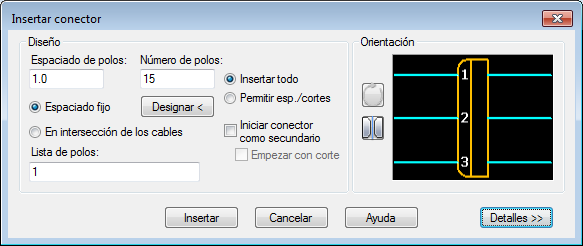

Espaciado de polos: 1.0
Número de polos: 15
Espaciado fijo
Lista de polos: 1
Insertar todo
La vista preliminar será similar a la siguiente imagen.

. Buscar
Espaciado de polos: 0.75
Número de polos: 4
Espaciado fijo
Lista de polos: A
Insertar todo
