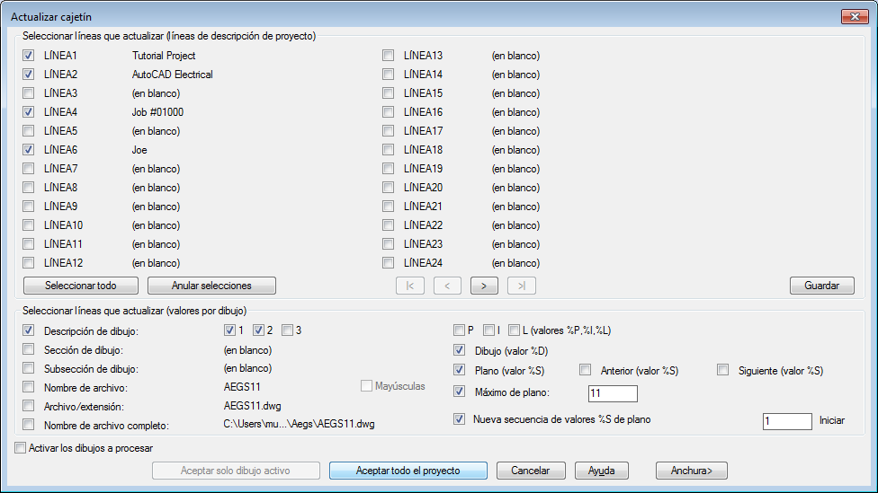

  3. Haga doble clic en el dibujo AEGS11 para abrirlo.
  4. Haga clic en la ficha Proyectogrupo Otras herramientasActualizar cajetín. Buscar
    Se muestra el cuadro de diálogo Actualizar cajetín.
  5. Seleccione los valores del proyecto y el dibujo que se deben actualizar en el cajetín.
    • LÍNEA1
    • LÍNEA2
    • LÍNEA4
    • LÍNEA6
    • Descripción de dibujo: 1 y 2
    • Dibujo (valor %D)
    • Plano (valor %S)
    • Máximo de plano
    • Nueva secuencia de valores %S de plano: 1
  6. Haga clic en Aceptar todo el proyecto.
  7. Seleccione los dibujos AEGS01 a AEGS05 y AEGS11 para procesarlos. Haga clic en Procesar v.
    Nota: Los dibujos AEGS01 a AEGS05 se suministran con el atributo WD_TB en el cajetín para este ejercicio.
  8. Haga clic en Aceptar.
