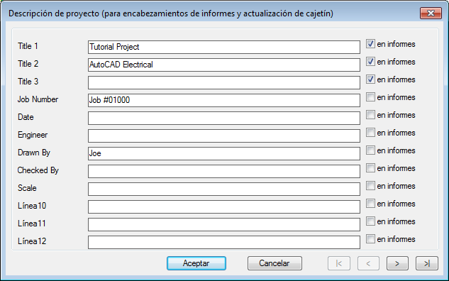

  7. En el Gestor de proyectos, haga clic con el botón derecho en el nombre del proyecto y seleccione Descripciones.
    Las etiquetas coinciden con los valores del archivo WDL.
